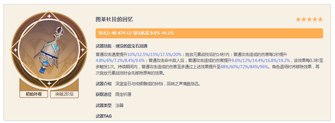

总的来说,选择武器时优先五星(不灭月华、千夜浮梦除外),如图莱杜拉的回忆、四风原典等,在四星中优先考虑流浪乐章、匣里日月,其次则是各类攻击词条武器,如证誓之明瞳、嘟嘟可故事集等。
